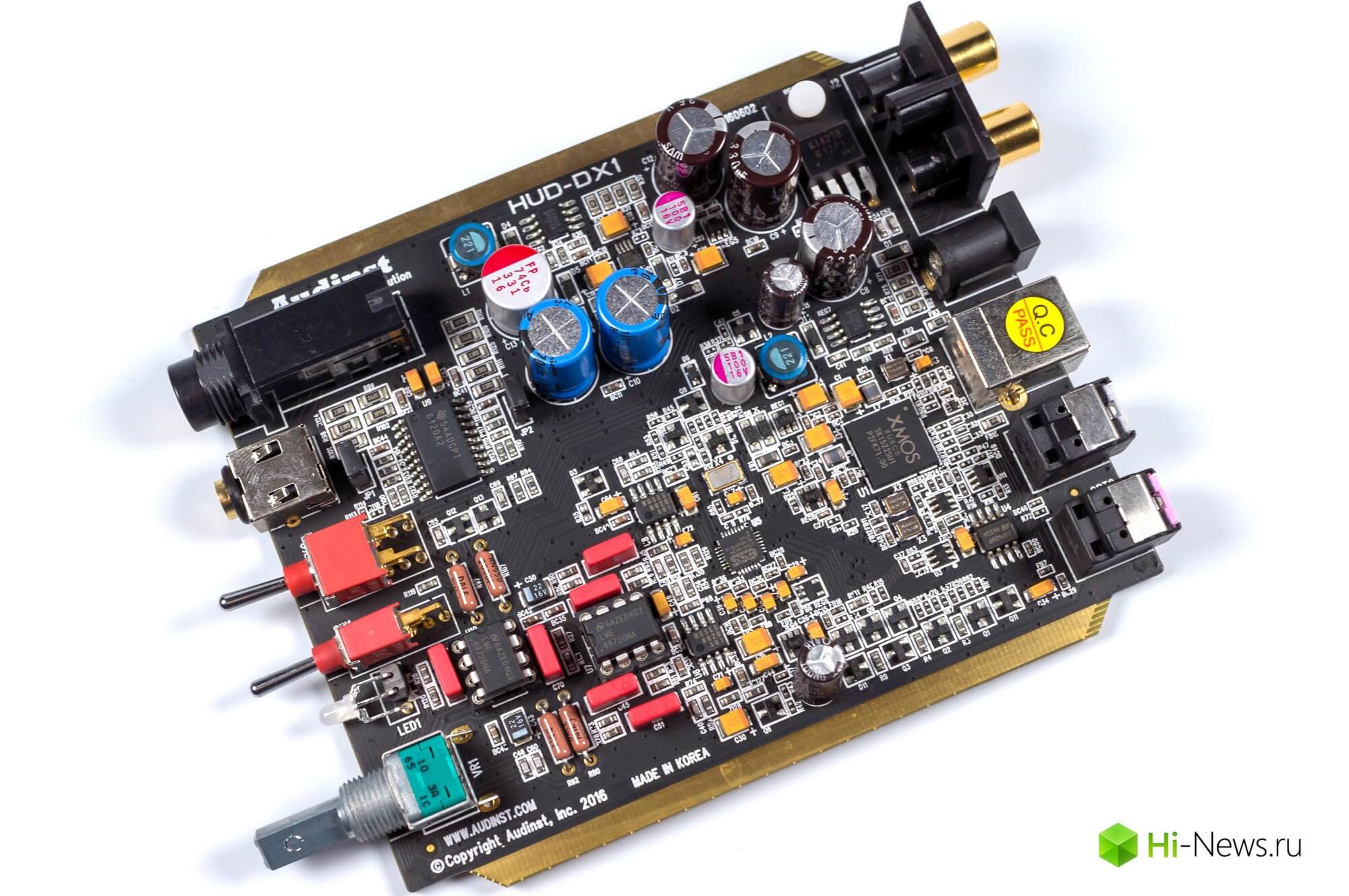

Относительно недавно, в компании решили немного обновить это устройство, сменив некоторые ОУ с MUSES8920 на LME49720 (впрочем, Muses по-прежнему используются в роли преобразователя ток/напряжение), а также задействовав конденсаторы от Nichicon. Ещё чуть раньше в компании снизили ценник, и он составляет примерно 330 долларов, и при обновлении внутренностей он не изменился, что не может не радовать.

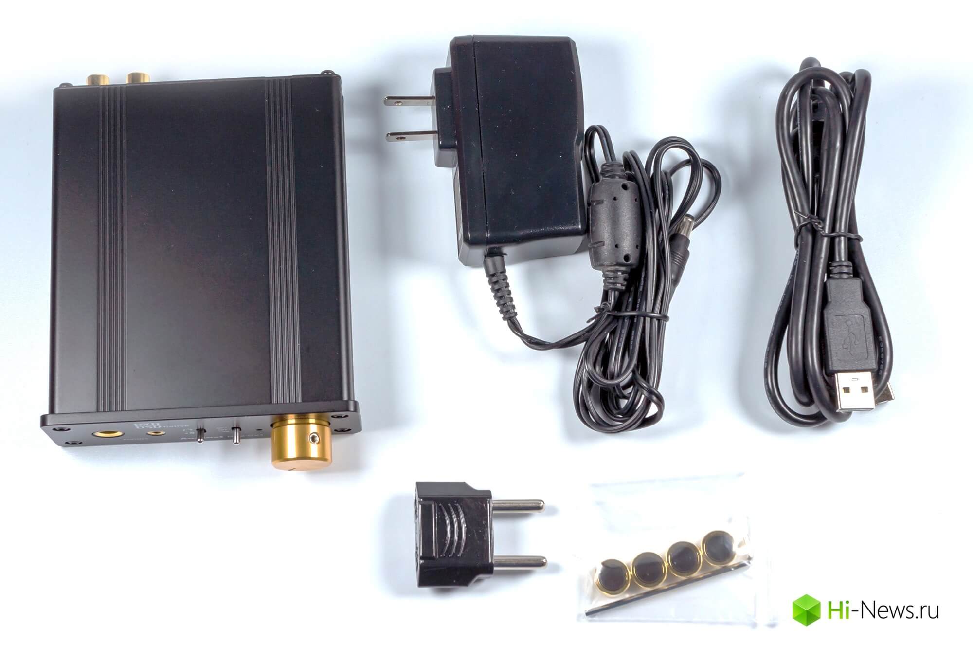

Судя по тому, что коробка осталась такой же, как у первой версии (про обновление уведомляет только стикер), упаковку Audinst заказали заранее и с запасом. Внутри коробки всё аккуратно упаковано в пакеты и мягкие вставки, поэтому за сохранность прибора можно быть почти спокойным (всё-таки не стоит недооценивать таланты нашей почты). Разумеется, внутри лежит сам ЦАП/усилитель, помимо него, также имеются:
  • блок питания
  • адаптер для европейских розеток
  • USB-провод
  • шестигранная отвертка для вскрытия корпуса
  • 4 самоклеящихся ножки
Как видите, в отличие от других производителей, пломбирующих свои устройства, Audinst не только не запрещает вскрывать DX1, но даже и сами дают для этого инструмент, хотя всё равно вам ещё пригодится крестообразная отвёртка. Для чего же может понадобиться залезать внутрь — расскажу ниже.

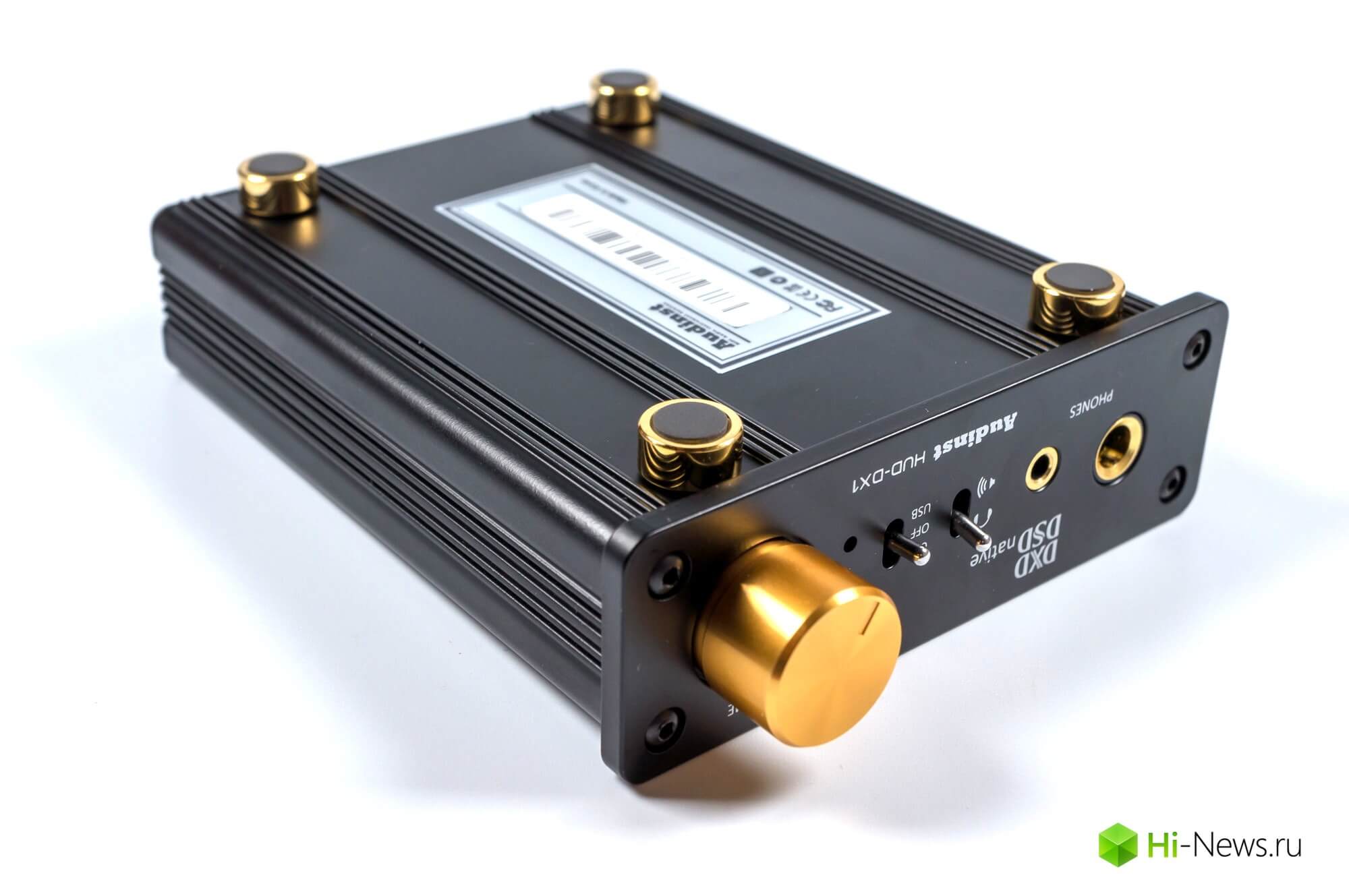

Дизайн и управление

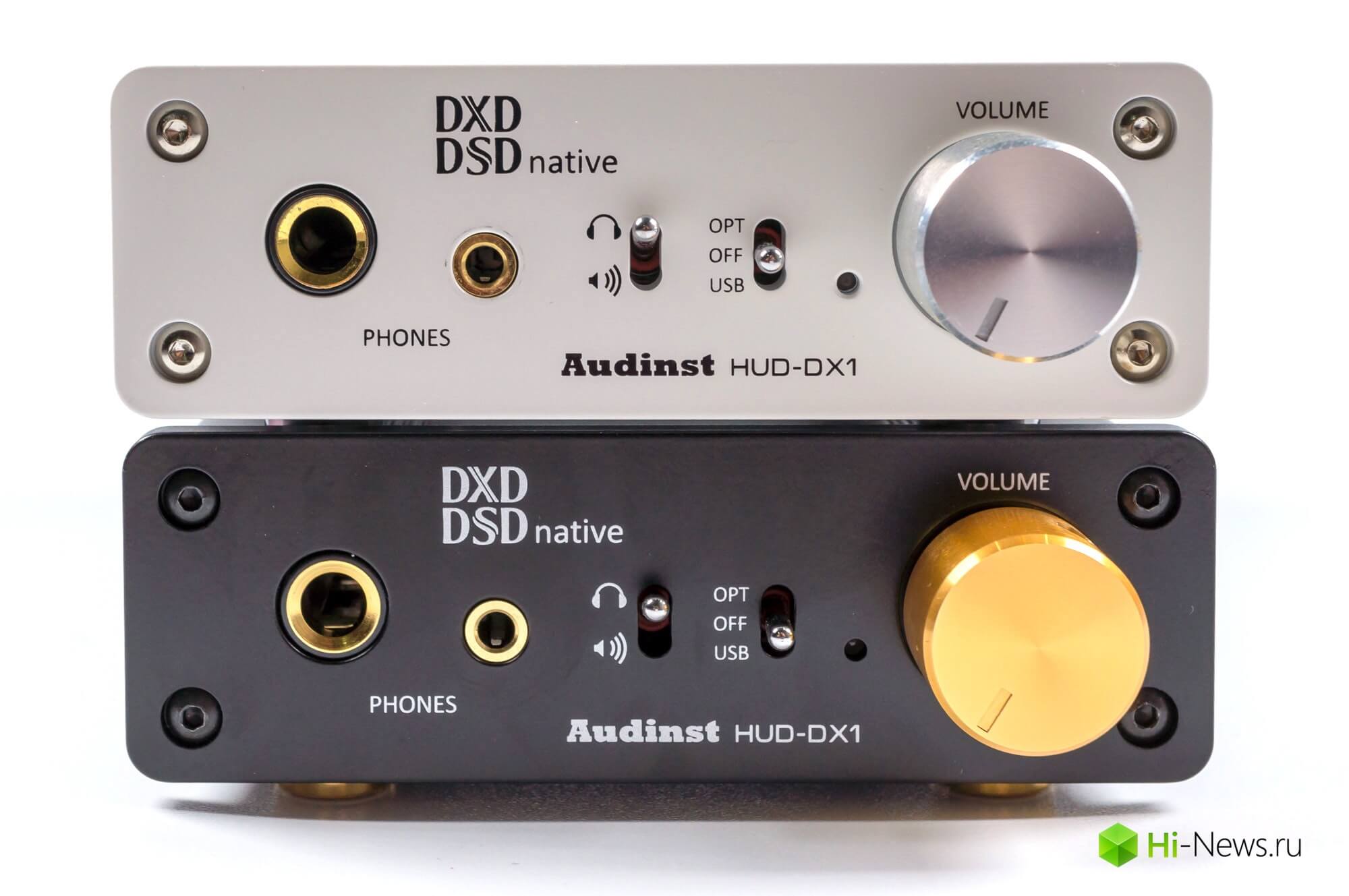

В Корее, видимо, решили, что подход Генри Форда «вы можете заказать наш автомобиль в любом цвете, если этот цвет — чёрный» слишком суров, поэтому DX1 предлагается в двух вариантах: чёрно-золотистый и бело-серебристый. Оба выглядят очень неплохо, и, пожалуй, посмотрев их оба вживую, я не возьмусь сказать, какой же лучше.
Само устройство очень компактно, оно не займёт много места на столе, при желании его можно даже брать с собой в поездки, если вы не мыслите ни дня без качественного звука. Что касается дизайна, думаю, он понятен по фотографиям, я же просто расскажу об управлении.

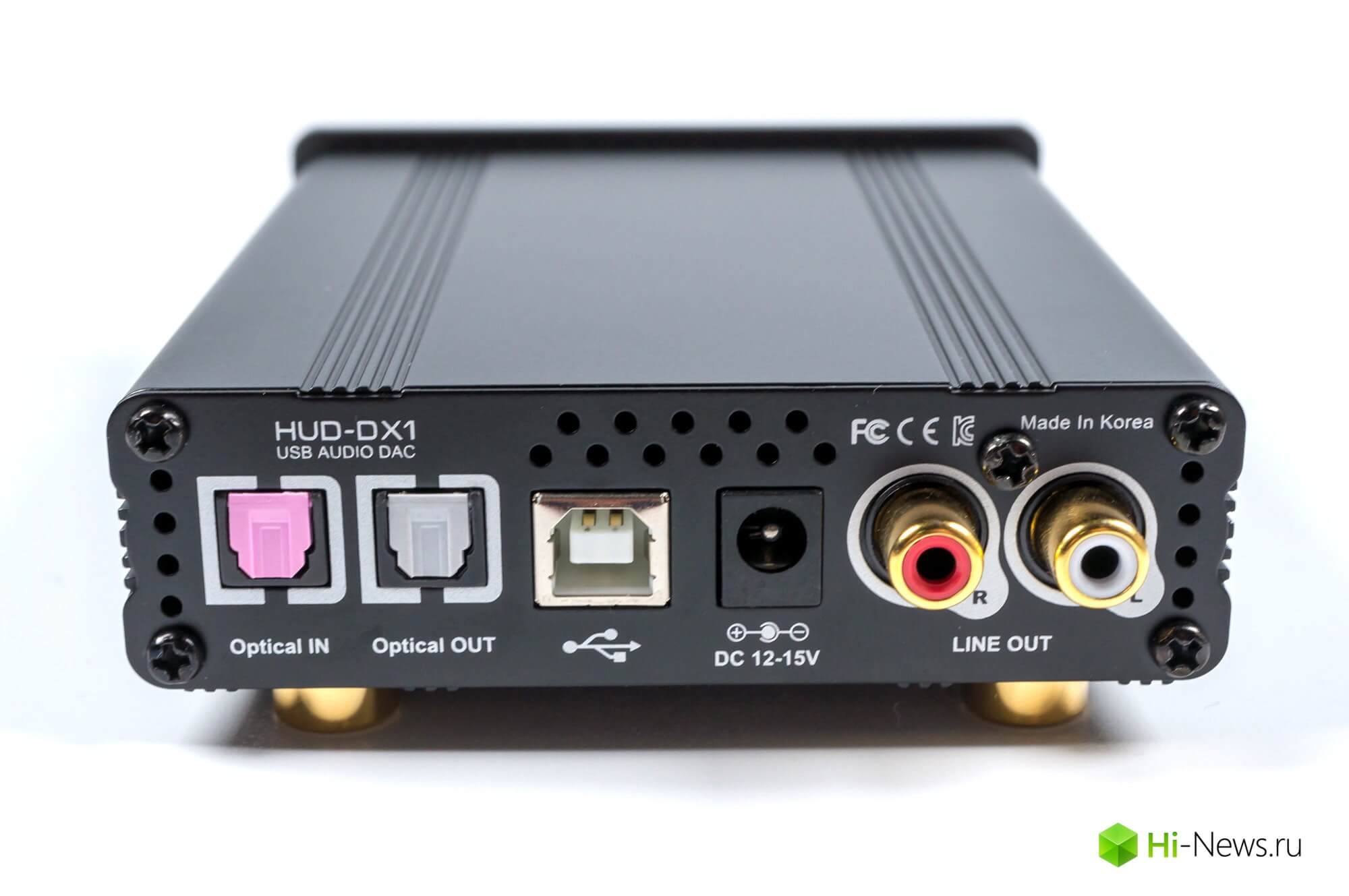

На задней панели размещаются практически все входы:
  • USB для подключения к компьютеру или мобильным телефонам (в последнем случае надо будет подключить блок питания)
  • питание, если вы решите подключить DX1 к сети
  • линейный выход в виде двух RCA
  • оптические вход и выход
Как видите, набор интерфейсов неплохой, и для полного комплекта не хватает только линейного входа, поскольку Audinst позиционирует DX1 больше как ЦАП, чем как усилитель. Некоторой компенсацией может служить возможность использовать прибор в роли конвертера «USB — оптика».

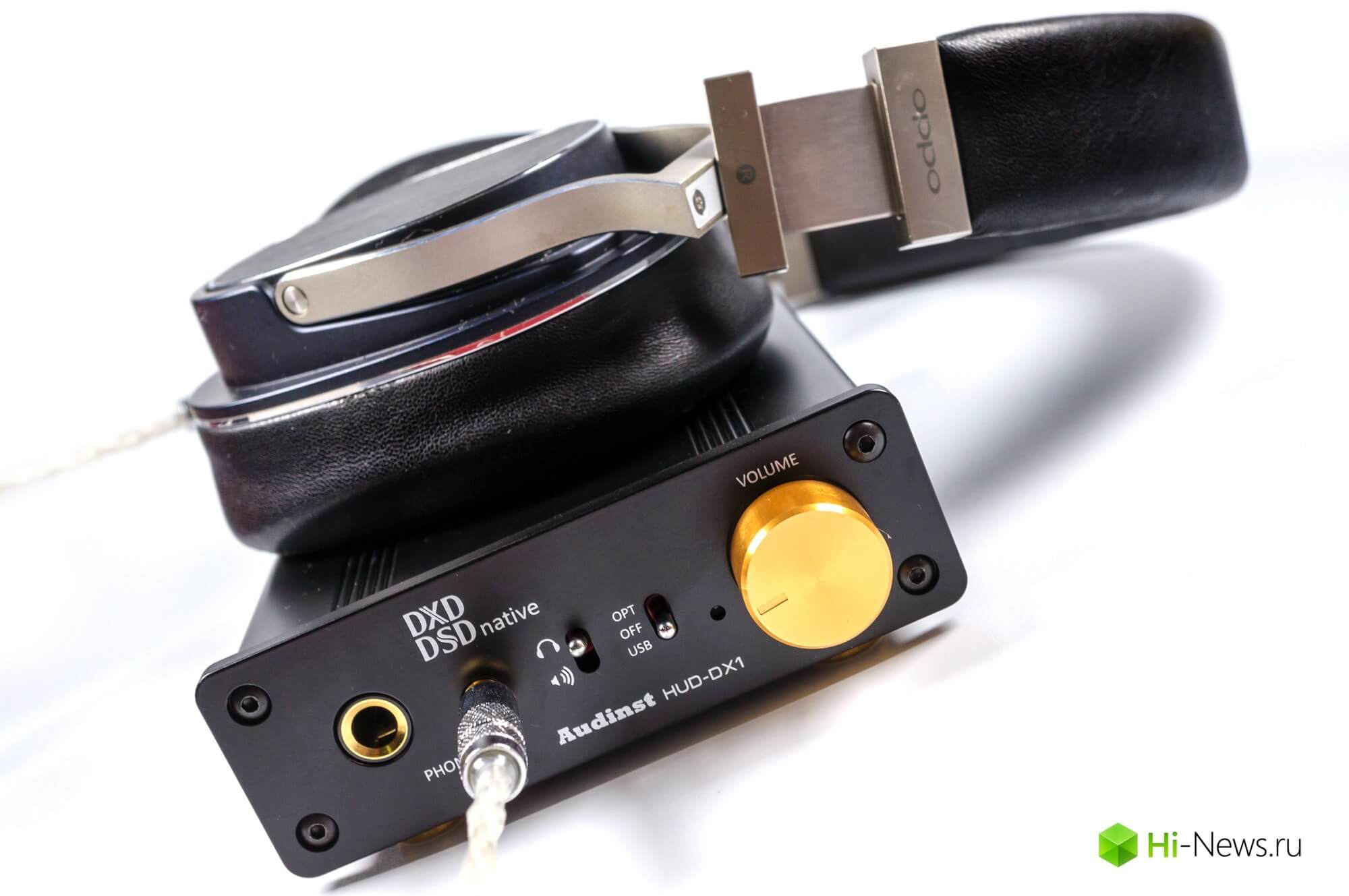

Как я уже писал выше, DX1 чаще всего может питаться от 5 вольт, получаемых по шине USB, хотя в некоторых случаях будет логичней подключить блок питания. Навскидку я вижу следующие случаи, когда это надо сделать: при использовании смартфона в роли источника, если вы используете DX1 с ноутбуком и хотите поберечь его батарею, если USB-выход вашего компьютера сильно шумит наводками по линии питания, при использовании тугих полноразмерных наушников. В последнем случае вам надо будет ещё и включить максимальный гейн, убрав два джампера на внутренней плате. При включении блока питания DX1 автоматически переходит на работу с ним, используя USB только для передачи данных. При этом, если источник сигнала выключается, комбайн тоже переходит в спящий режим с пониженным энергопотреблением.

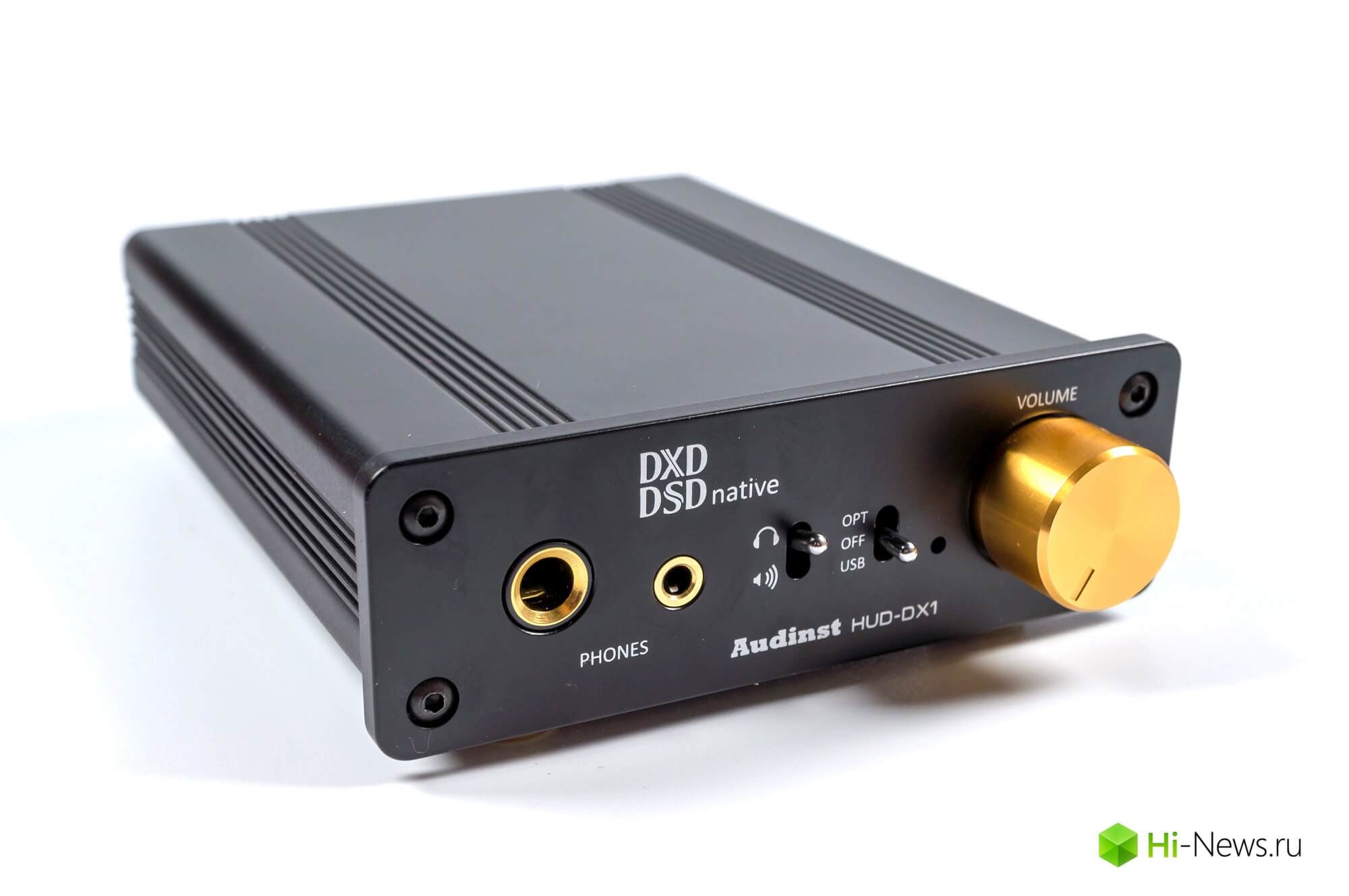

Передняя панель содержит два выхода на наушники: 3,5 и 6,3 мм, при желании их можно использовать оба одновременно, но чаще всего это просто дополнительное удобство, позволяющее отказаться от переходников. Тут же находится переключатель выхода (линейный/наушниковый) и переключатель входов (оптика/USB), в среднем положении выключающий ЦАП. Ручка громкости находится справа, она обладает очень тихим ходом, шум при вращении отсутствует.

Если же вы хотите что-то изменить в подаче устройства, к вашим услугам богатые возможности замены ОУ, в DX1 меняются два «операционника», в V2 в их роли выступают LME’шки, но при желании их можно менять на многие другие. Чтобы не тратить лишнее время (и деньги) на поиски, сразу скажу, что, по многочисленным отзывам и моему личному опыту, наилучшие результаты дают старшие модели ОУ от Muses и гибридные ОУ SupremeSound V5i.
