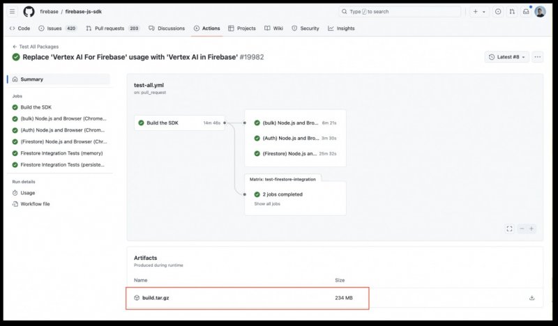

Артефакт, созданный GitHub Actions
В своем отчете эксперты рассказывают, что совокупность факторов, включая небезопасные настройки по умолчанию, некорректные настройки пользователей и недостаточные проверки безопасности, могут приводить к утечке токенов GitHub. Такие атаки в компании назвали ArtiPACKED.
