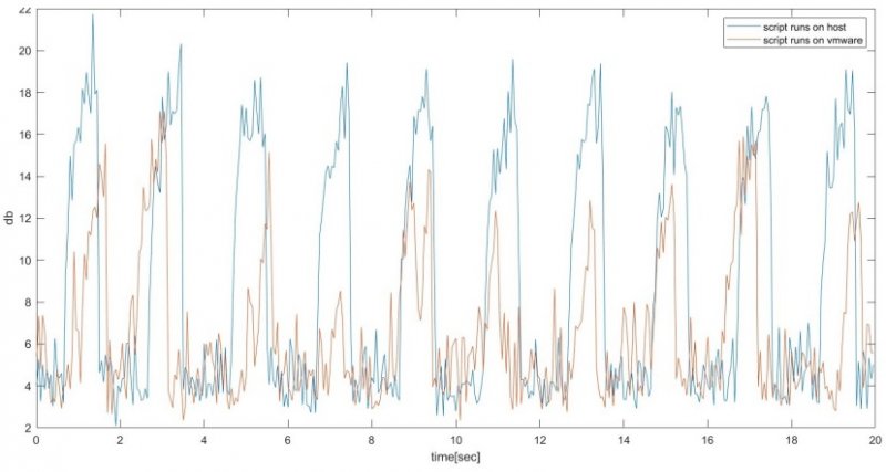

Кроме того, было замечено, что качество сигнала на кабеле SATA значительно снижается, если виртуальные машины используются для выполнения операций чтения/записи.

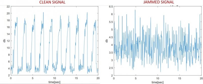

В качестве защиты от подобных атак исследовании предлагают использовать SATA-глушилку, которая могла бы отслеживать подозрительные операции чтения/записи и специально добавлять шум к полученному сигналу. Впрочем, специалисты признают, что в реальности отличить законные операции от вредоносных может быть затруднительно.
