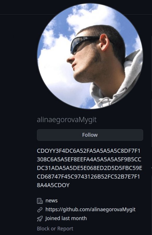

Исходным управляющим сервером CloudSorcerer является страница на GitHub (https://github[.]com/alinaegorovaMygit). Малварь считывает всю страницу в буфер памяти, используя вызов InternetReadFile.
Сам репозиторий содержит форки трех публичных проектов без каких-либо изменений или обновлений. То есть создается впечатление, что это легитимная и активная страница GitHub. Однако в разделе «Автор» содержится странная шестнадцатеричная строка.

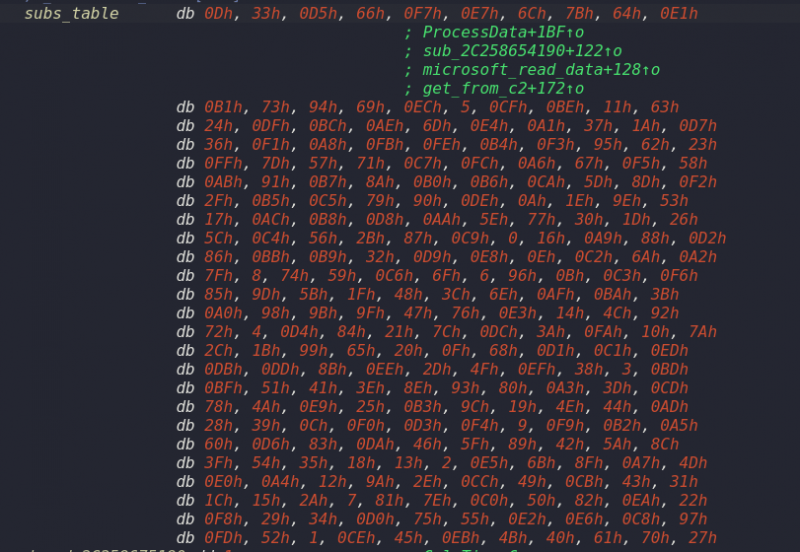

«Это строка в шестнадцатеричной кодировке, которая начинается и заканчивается одинаковой последовательностью байтов: CDOY. Вредоносная программа полностью загружает HTML-страницу GitHub, после чего парсит ее в поисках именно этой последовательности символов — CDOY. Найдя ее, зловред копирует все символы до второго разделителя CDOY и сохраняет их в буфере памяти. Затем он анализирует эти символы, преобразуя строковые значения в шестнадцатеричные. После этого программа декодирует строку с помощью заданной таблицы символов. Каждый байт из анализируемой строки является индексом в таблице символов и указывает на байт для подстановки. Таким образом формируется новый шестнадцатеричный массив байтов», — рассказывают эксперты.
Таблица символов
Таблица символов
