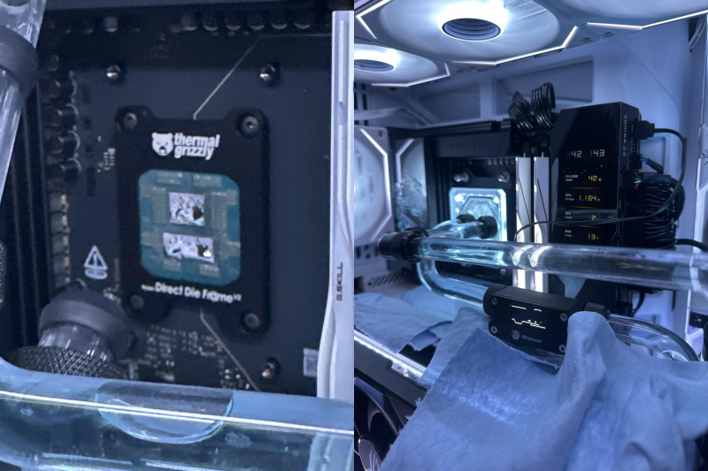

Обычно для скальпирования процессора используют специальные инструменты, например, набор от компании Thermal Grizzly. Однако пользователь Reddit решил обойтись подручными средствами — утюгом и рыболовной леской.

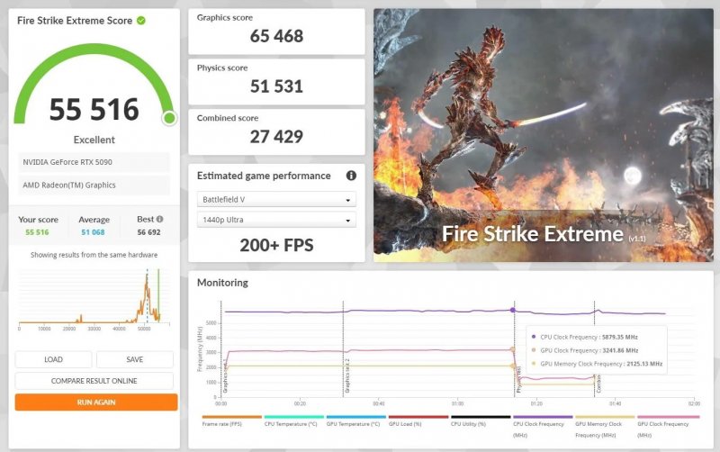

«В общем, я решил применить метод рыболовной лески с утюгом. Взял очень тонкую и прочную леску, чтобы удалить силикон с ножек IHS, а затем использовал утюг. Прикладывал его к крышке на 2–3 секунды примерно 5–7 раз. В итоге крышка отделилась от процессора, как масло. Для удаления большей части индия [заводского термоинтерфейса между крышкой и кристаллом процессора — прим. ред.] использовал жидкий металл. Кристалл не полировал», — объясняет процесс скальпирования пользователь UserBhoss с форума Reddit.
Владелец процессора имеет большой опыт работы с кастомными системами охлаждения и жидким металлом. По его словам, после «пытки утюгом» чип получилось разогнать «почти до 6 ГГц» под кастомной системой жидкостного охлаждения. Правда, он устанавливал процессор вообще без крышки, используя специальную рамку Direct Die Frame от Thermal Grizzly.
После скальпирования температура процессора в стресс-тесте Furmark снизилась до 72–73 градусов Цельсия — отличный результат для 16-ядерного чипа с номинальным TDP 170 Вт.
