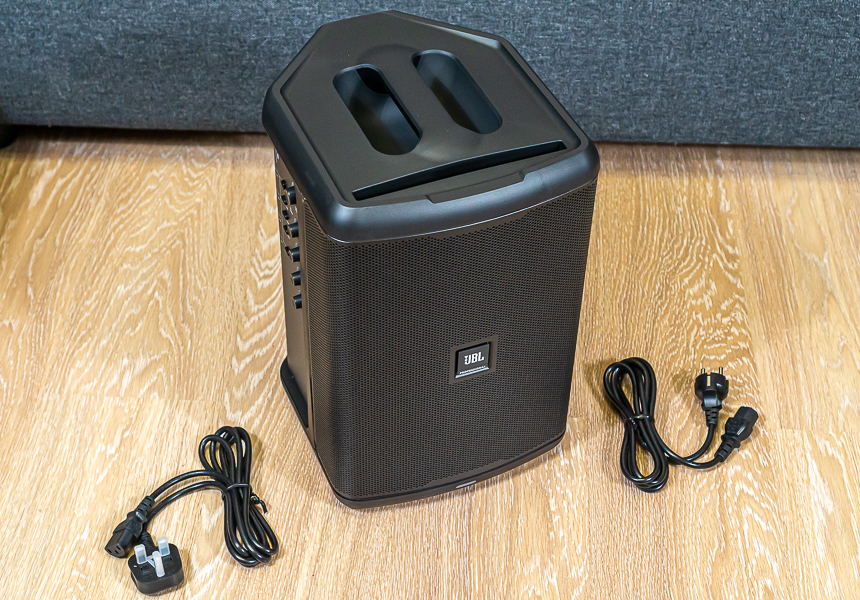

В комплекте с JBL EON ONE Compact поставляются два кабеля питания под европейскую и британскую розетки — и всё
По сути, JBL EON ONE в одном корпусе объединяет функциональность и так называемой “мониторной” колонки, и сценического динамика, ну и портативной аудиосистемы тоже — поскольку здесь есть поддержка Bluetooth и возможность работы от аккумулятора.
Высота JBL EON ONE (при вертикальном расположении) — 40 сантиметров, а ширина — 25 сантиметров. Масса — 8 кг, поэтому колонку относительно легко переносить, для этого имеется специальная ручка.

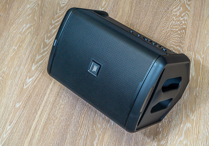

Согласно конструкции акустическую систему можно размещать как вертикально, так и горизонтально — в последнем случае сами динамики будут направлены вверх под углом 45 градусов, как раз как у сценических мониторов.
Даже в таком положении JBL EON ONE Compact довольно устойчива

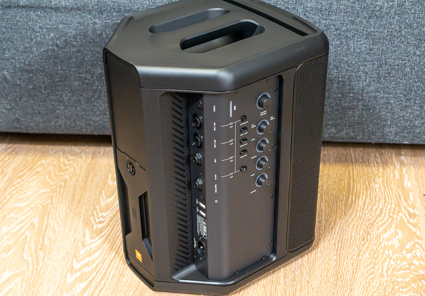

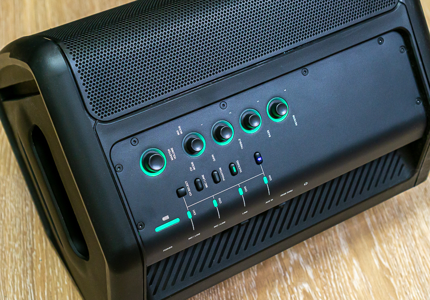

На левом боку (если колонка стоит вертикально) расположены все основные кнопки, входы и ручки регулировки. Об их предназначении поговорим чуть ниже.
Отверстие для установки на стойку
В нижней части есть отверстие для установки динамика на стойку (в комплект не входит).

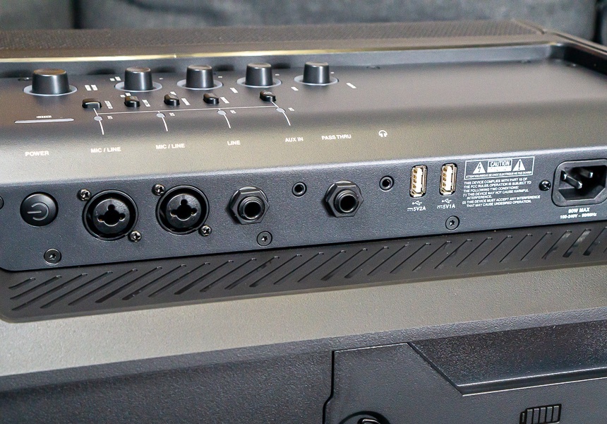

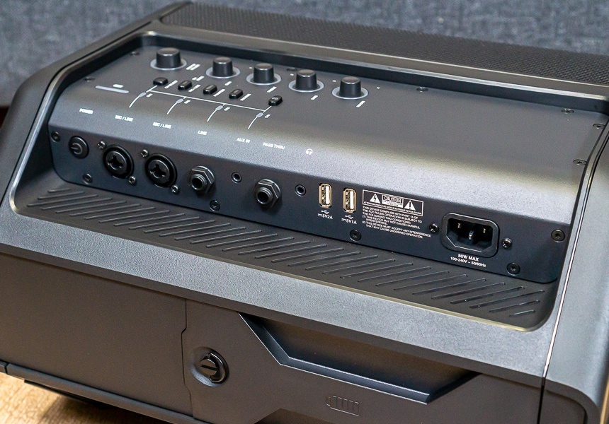

Итак, функциональность JBL EON ONE Compact на самом деле впечатляет. Пожалуй, самое важное в этой колонке — 4-канальный микшер с эквалайзером, а также набором эффектов (ревербератор, хорус, дилэй) для каждого из каналов.
Первые два канала представлены комбинированными входами XLR/TRS — то есть, можно подключать и микрофон (можно даже включить фантомное питание), и любые электронные музыкальные инструменты.
Входы и выходы JBL EON ONE Compact
Третий канал — уже только линейный вход с разъёмом TRS (“джек”). Четвёртый — либо 3,5-мм (“мини-джек”) линейный AUX-вход, либо Bluetooth. В последнем случае можно подключать смартфон, плеер, или любое устройство, способное передавать звук по Bluetooth.
Также имеются два выхода: TRS pass-trough (для вывода во внешний микшер или подключения еще одной колонки, например) и 3,5-мм выход на наушники.
Кроме того, для зарядки внешних устройств от встроенного аккумулятора доступно два USB-порта с напряжением 5В. Один способен выдавать силу тока до 2А, другой — 1А.

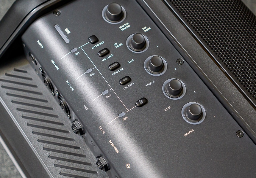

На каждом из каналов микшера с помощью органов управления самой колонки можно регулировать громкость, тембр и эффекты. Не скажу, что это прям очень удобно, т.к. весь набор регуляторов один на все каналы. Нажимаем кнопку переключения каналов, выбираем нужный канал, регулируем. Впрочем, громкость источников звука можно регулировать и отдельно — для этого предусмотрен специальный режим: нажимаем кнопку выбора канала пока не загорятся индикаторы сразу всех каналов, и теперь нижние четыре аналоговых регулятора могут контролировать уровень каждого из четырёх каналов в общем миксе. Дополнительно имеется регулятор Master Volume, т.е. громкость всей аудиосистемы.
Зелёное свечение обозначает и активный элемент, и заряд батареи, и уровень эффекта
Регуляторы электронные, т.е. это не классические резисторы с фиксированным минимумом и максимумом. Текущее значение представлено зелёным свечением. Это тоже может показаться неудобным, но, на самом деле, я бы и не рекомендовал использовать регуляторы на самой JBL EON ONE Compact как основной способ управления звуком. Гораздо больше удобства и возможностей — в мобильном приложении JBL Compact Connect. Достаточно подключить смартфон к аудиосистеме по Bluetooth и скачать это приложение с App Store или Google Play.

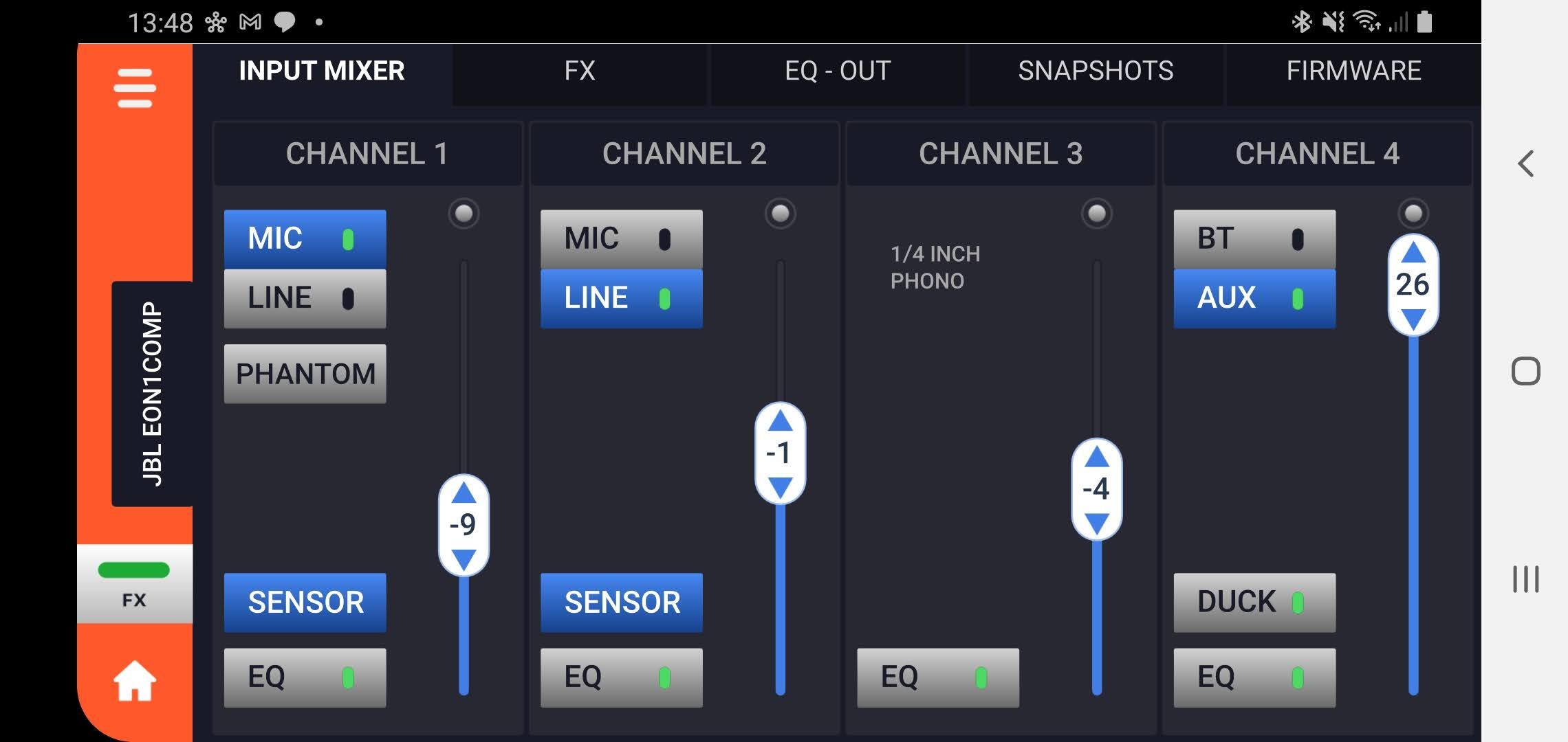

Приложение JBL Compact Connect: микшер

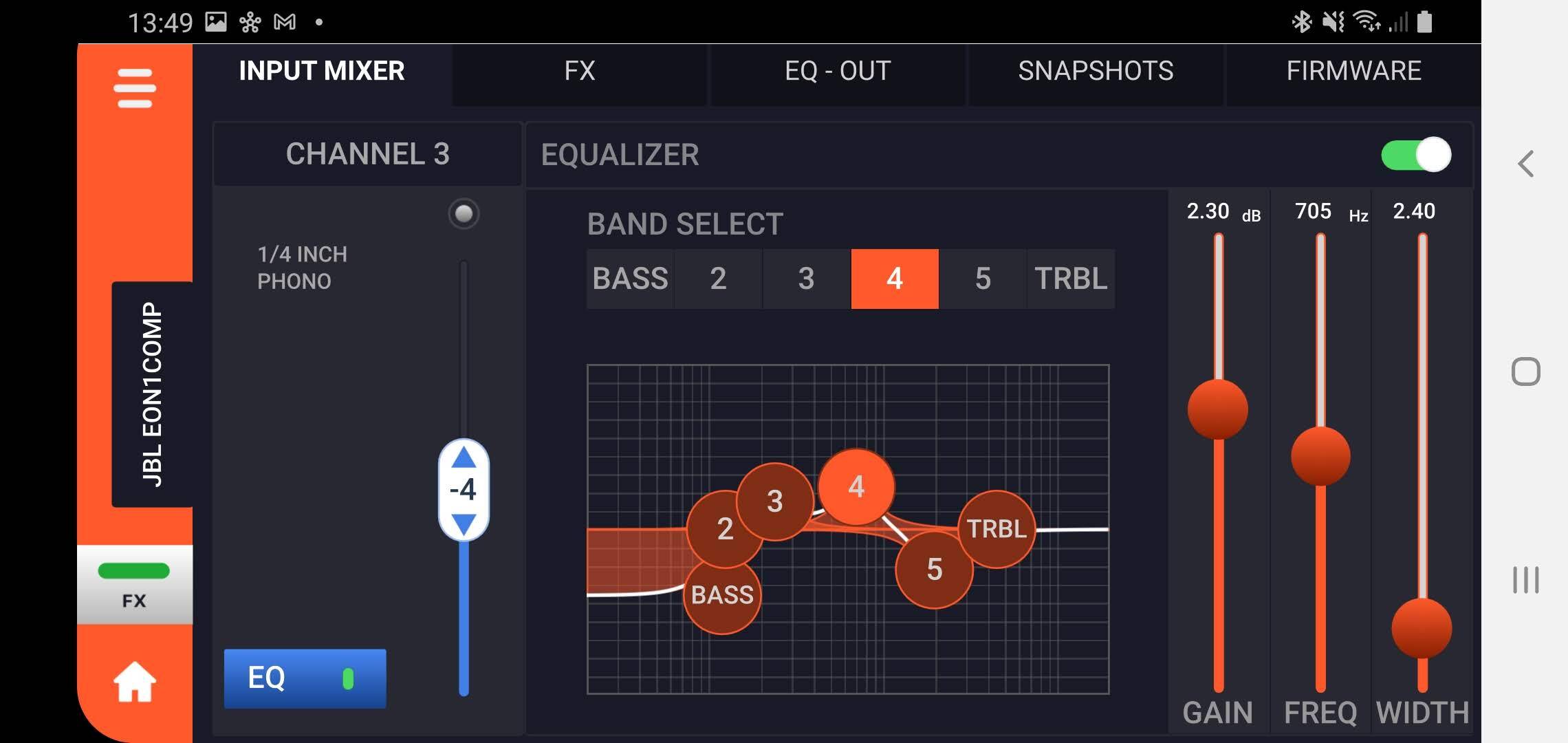

Приложение JBL Compact Connect: эквалайзер на канал

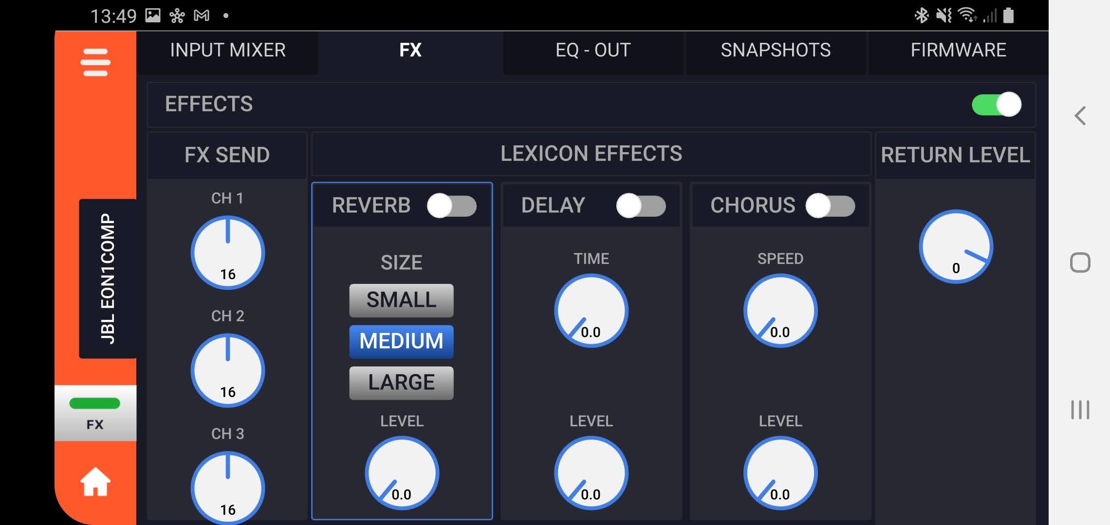

Приложение JBL Compact Connect: эффекты

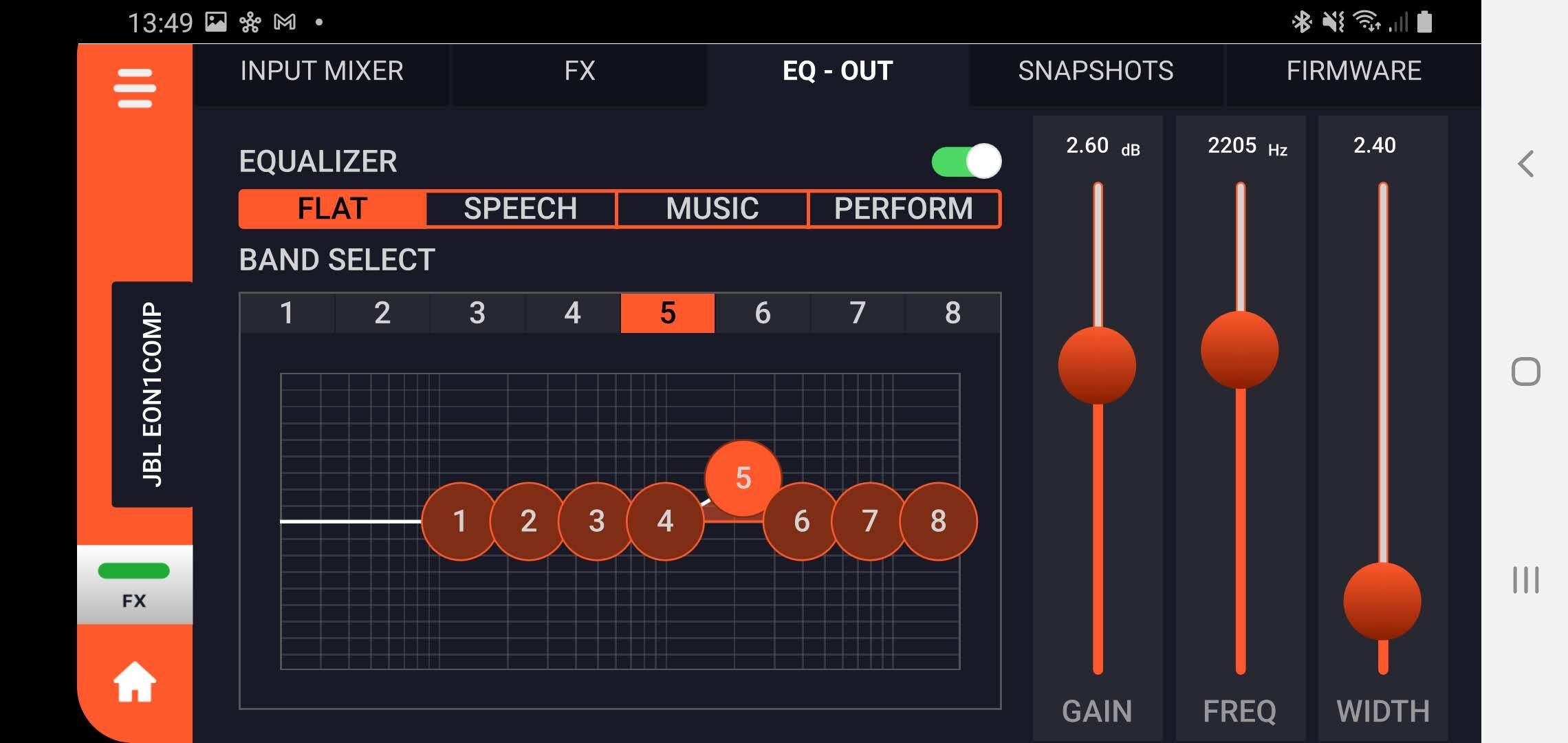

Приложение JBL Compact Connect: мастер-эквалайзер
Здесь уже полный контроль над звуком: удобный 4-канальный микшер, продвинутый 6-полосный эквалайзер (с регулировкой частоты и ширины полосы), удобное управление эффектами, 8-полосный мастер-эквалайзер, ну и главное — возможность сохранять пресеты всех настроек (снапшоты).
