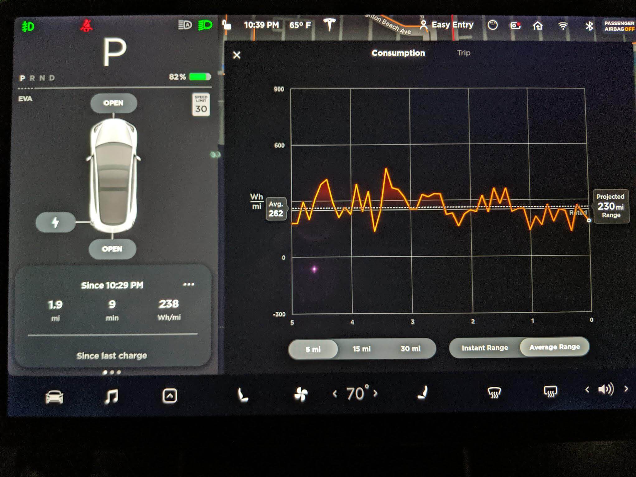

Расход Tesla рассчитывается на каждый километр, эти данные можно посмотреть на приборной панели автомобиля. Для Model 3 он, как правило, варьируется от 120 Вт*ч/км до 170 Вт*ч/км. Расход электроэнергии очень сильно зависит от средней скорости движения и температуры, в которую используется автомобиль. Например, на морозе емкость батареи сокращается, а также во время езды свыше 100 км/ч или по принципу «газ в пол». Для сравнения с бензиновым/дизельным автомобилем возьмем за основу скорость 80 км/ч.
Расход электроэнергии Tesla иногда доходит до 200 Вт*ч/км, зависит от эксплуатации

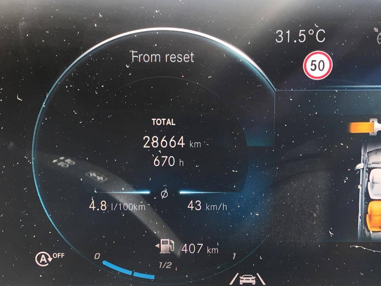

Те же самые условия, только теперь у вас не бензиновая «Мазда», а, например, дизельный Mercedes A-класса. Средний расход у него оставляет примерно 5 литра на 100 км.
Реальный расход топлива дизельного А-класса
