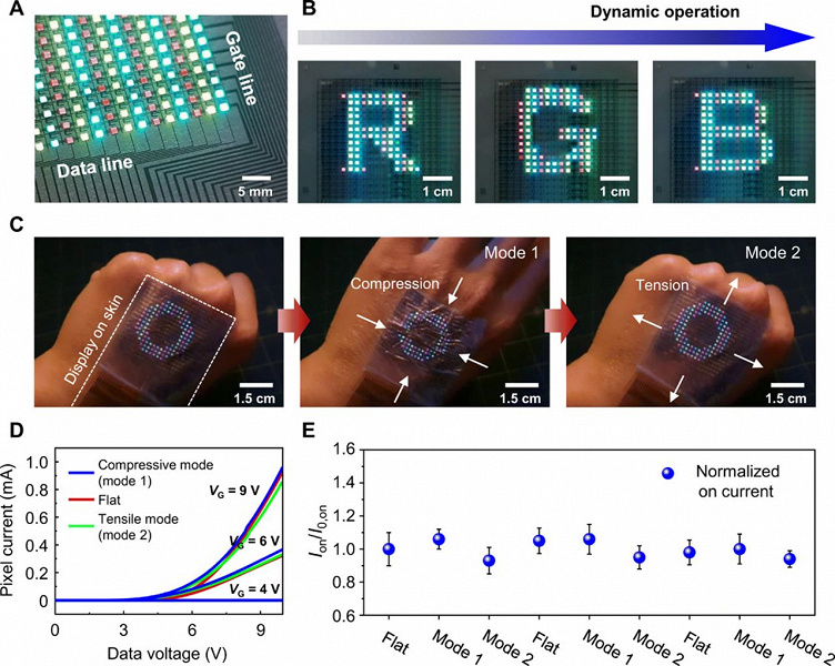

Исследователи, работающие в университете Йонсей (Южная Корея), разработали полноцветный носимый дисплей AMOLED, который можно закрепить непосредственно на коже человека. Дисплей сгибается и растягивается, сохраняя функциональность.

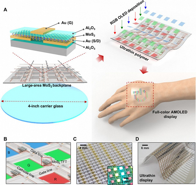

Обеспечить необходимые качества удалось, используя в транзисторах двухмерный полупроводниковый материал — графеноподобную двухслойную пленку дисульфида молибдена (MoS2). Пленка была синтезирована на подложке из оксида кремния с помощью технологии осаждения металлорганических соединений из газообразной фазы (MOCVD). Далее участники проекта сформировали на ней матрицу 18 х 18 тонкопленочных транзисторов. Затем на подложке из полиэтилентерефталата толщиной 2 мкм методом атомно-слоевого осаждения был создан слой оксида алюминия (Al2O3) толщиной 30 нм, на котором с помощью литографии были сформированы электроды (стоки и истоки транзисторов). На него была перенесена пленка MoS2 с массивом транзисторов, которую затем прикрыли вторым слоем Al2O3 толщиной 50 нм, играющим роль изолятора. На нем методом литографии были созданы электроды затворов. Далее вакуумным осаждением были сформированы пиксели OLED трех основных цветов. На коже дисплей закрепляется с помощью жидкого пластыря 3M. Для вывода информации на дисплей используется внешняя электронная схема.
