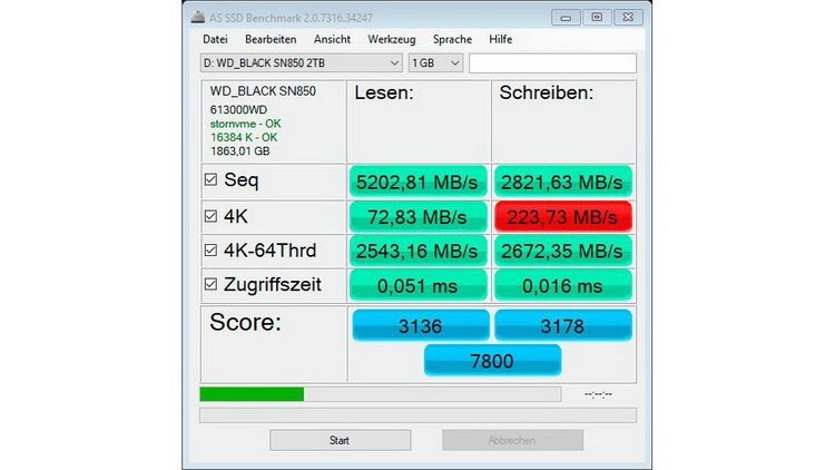

Некоторое время назад владельцы SSD-накопителей WD Black SN850 начали жаловаться на низкую скорость и провал производительности при подключении к чипсету AMD X570 через разъём M.2. Так, у ряда пользователей падение составляло до 40% в сравнении с прямым подключением к процессору Ryzen.

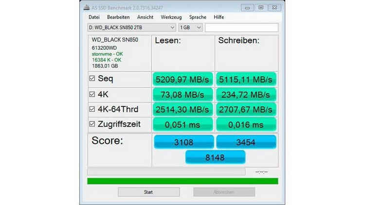

В итоге производитель всё же решил её, выпустив специальное обновление прошивки — 613200WD. После её установки, у одного из пользователей накопитель стал развивать при записи скорость до 5115,11 Мб/с, в то время как на предыдущей версии это значение не превышало 2821,63 Мб/с.
Показатели до установки апдейта
Показатели после установки апдейта
