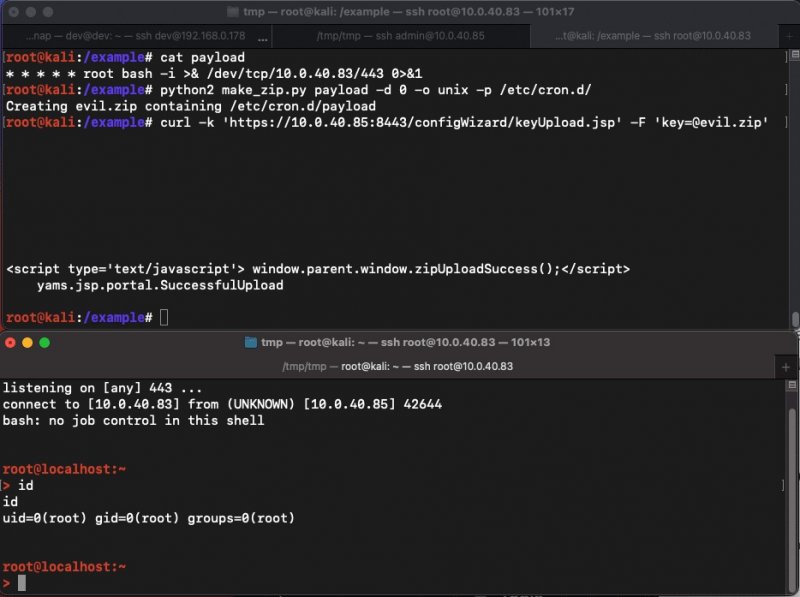

Работа эксплоита
Исследователи рассказывают, что потенциальный злоумышленник может создать, например, ZIP-архив, содержащий полезную нагрузку, и указать, куда ее нужно извлечь. Затем, благодаря CVE-2022-39952, этот можно архив отправить на уязвимый эндпоинт, и реверс-шелл будет готов буквально за минуту.

Работа эксплоита
