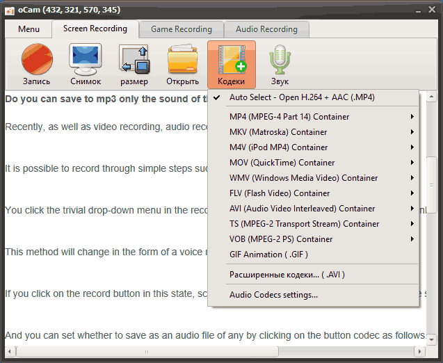

3. При желании, вы можете выбрать кодек, с помощью которого будет произведена запись видео нажав по соответствующей кнопке.
