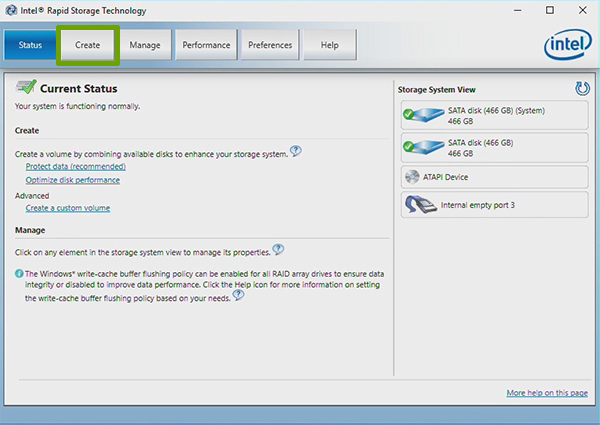

RAID массив hdd: Как сделать из 2 дисков через IRST
- Загрузите утилиту IRST для Вашего устройства.
- Откройте утилиту и нажмите Create (Создать).

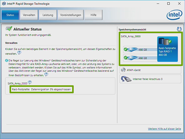

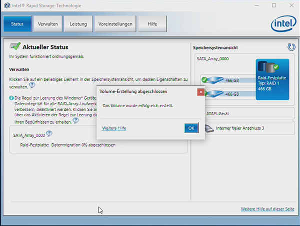

По окончании процедуры, Вы будете уведомлены об успешном окончании.
Отобразится экран состояния. Здесь вы можете увидеть статус процесса создания диска. После завершения процесса объем RAID 1 полностью настроен:
